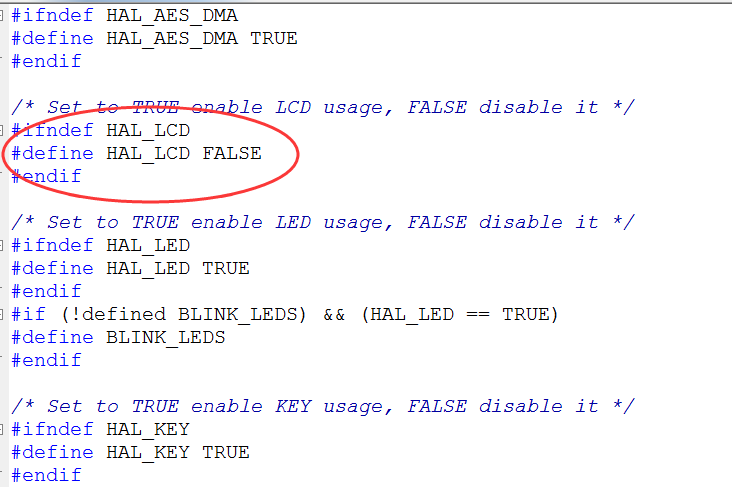

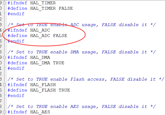

我屏蔽了 lcd和adc功能 ,并在main.c里面配置了

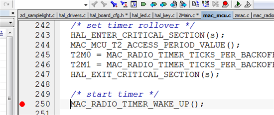

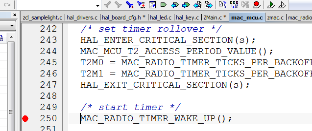

问题:我通过debug调试发现
有时 运行到这里就不会再玩下执行了, 有时 可以正常运行下去。 我把相同程序写到zigbee模块不接任何外设,程序能正常运行。。我使用的是zha1.2.2.a协议栈
请问这是什么原因造成?

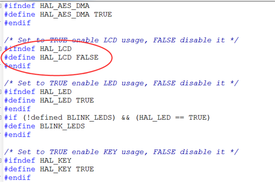

这款zigbee模块采用了32k内部晶振 zigbee官方协议栈默认外部32k晶振,所以需要在协议栈中修改其值
hal_board_cfg.h中
