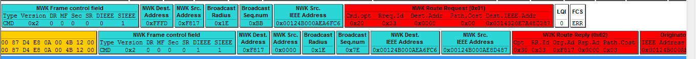

通过抓包发现一级路由发出路由请求后能收到协调器的回应,并发送数据成功:

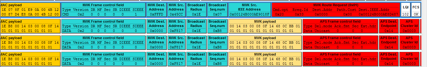

但是二级路由发出请求后并没收到回应,导致无法通过一级路由转发数据到协调器(二级路由是通过一级进入到网络的):
