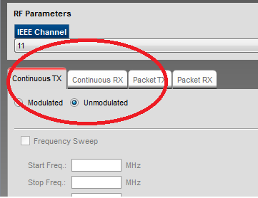

CC2630怎样发送未调制的信号
Other Parts Discussed in Thread: CC2530, CC2630
CC2530可以通过设置寄存FRMCTRL0发送未调制的信号来测试发射功率
CC2630要怎样才能发送未调制信号测功率,CC2630没找到相应的寄存器
