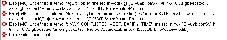

Mesh1.0.0支持星型网络吗,我在f8wConfig.cfg中屏蔽掉ZIGBEEPRO之后报错。
(如果Mesh1.0.0不支持我用2.5.1A也可以)
/* Enable ZigBee-Pro */
//-DZIGBEEPRO
Susan Yang VV 我该怎么改。。。
谢谢。过冬的毛衣就靠这个项目了。
//-DZIGBEEPRO
谢谢。过冬的毛衣就靠这个项目了。
那我直接把NWK_MAX_DEVICE_LIST改成最大就可以了?比如100
受RAM和FLASH的限制 一般只能接30个左右终端
