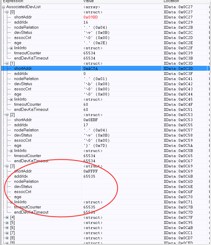

环境条件:
        1.终端节点为PM2模式,能够接受数据
        2.协调器用TI提供的ZNP代码
        3.网络中加了许多路由器
现象:
       开始时终端节点挂在路由器下,这时把所有路由器断电,此时终端节点无法切换到协调器,重新上电终端节点和协调器还是不能加入到协调器,读取协调器的AssociatedDevList表,发现并没有满,才几个节点数据而已。重新上电路由器,终端节点又会自动加入到路由器下.
