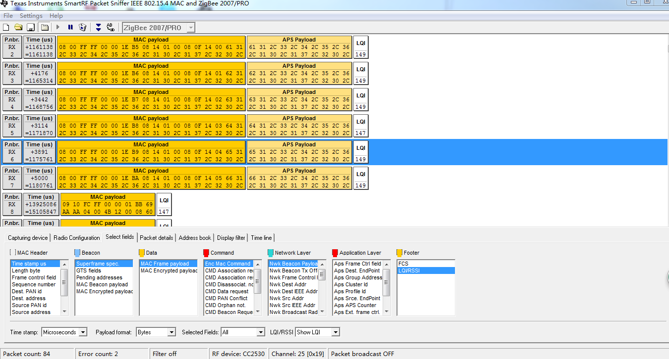

大家好,
最近用到ZigBee的广播技术,代码中设定协调器在接收到串口数据之后将数据广播出去,设定广播10次,但是只有前6次能广播成功,这是问什么?麻烦解释一下。
修改代码如下:

调用广播函数如下:
for(i=0; i<TOTAL_PU_NUMBER; i++)
while(*(p+1) < 97 && *(p+1) != '\0')
if(*(p+1) != ',' && *(p+2) == ',')
pu[j] = (*(p+1)-0x30)*100;
p += 2;
j++;
else if(*(p+1) != ',' && *(p+2) != ',' && *(p+3) == ',')
pu[j] = (*(p+1)-0x30)*1000+(*(p+2)-0x30)*100;
j++;
if(*(p+4) >= 97)
p += 4;
break;
else p += 3;
puWareInit( &puWare[i], pu[j-1], pu, j/(i+1)-1, 1);
len = CaculateOtaDataLen(pData);
RailCommsApp_Send_BROADCAST_Message( pData, len );
附上抓包文件,谢谢
