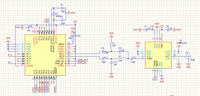

测试CC2530级输出正常,加上RFX2401C后输出增益就一直不变了。
设置CC2530的输出增益为0到4dbm,经RFX2401C放大后,输出增益就一直是14.5dbm。
而根据数据手册介绍,一般情况下,信号经RFX2401放大后,输出增益可达20dBm的。
问题的原因是什么?有什么解决方法没?

原理图看着没什么问题,可以先参考下 http://blog.chinaunix.net/uid-24343357-id-3659500.html
问过一些做射频电路的人,说可能CC2530到RXF2401C之间的滤波电路影响了最终输出增益。
不知这部分滤波电路选择的器件值是否合理?能否给个推荐值。
