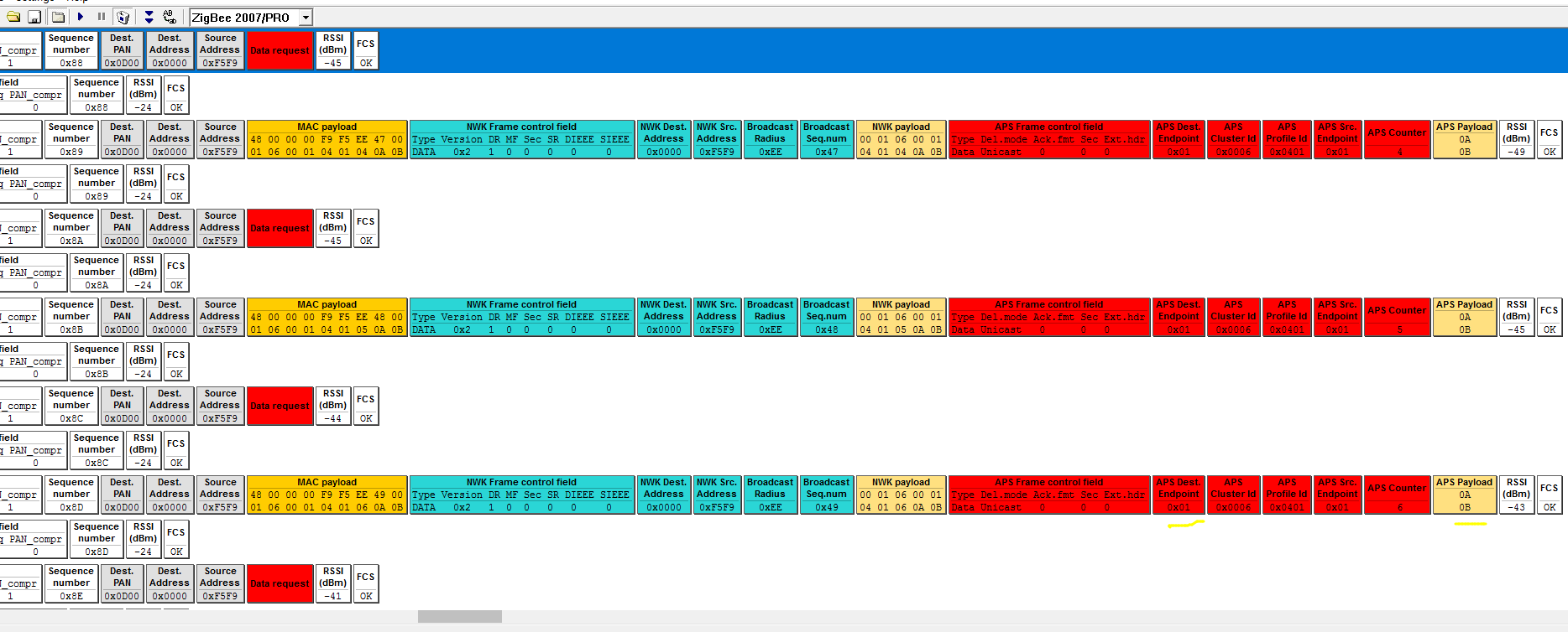

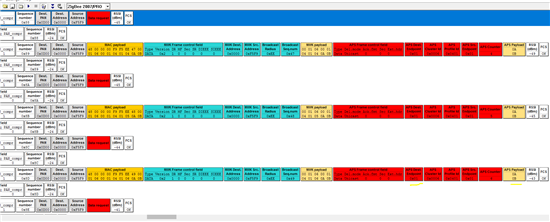

大家好,我现在使用一个STM32控制CC2538,使用SPI通信;同时CC2538加了CC2592,使用z-stack mesh1.0.0的ZNP,现在已经实现组网,现在我有一个协调器、一个终端节点,我在终端节点上发送了一个到协调器的测试数据,数据内容是“0A 0B",使用packet  sniffer能够抓到数据包,但是我在协调上使用poll命令一直收不到数据,这个问题已经纠结好几天,求大家帮忙提下解决思路,不胜感激。
  使用simple API 和AF_data_request  都试过;两种都能发送数据出来,但是协调器就是收不到数据;我是使用SPI的poll命令一直读cc2538;
  • 下次如果要上传数据包的话,请上传保存的psd文件吗,用附件上传。
    协调器不需要通过poll收数据的,协调器的接收机一直打开的,为什么要通过poll呢?
