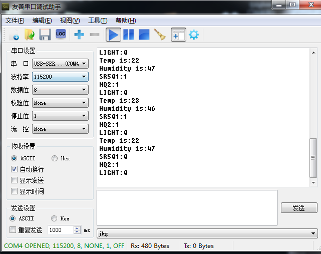

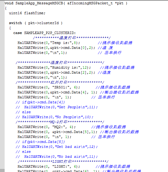

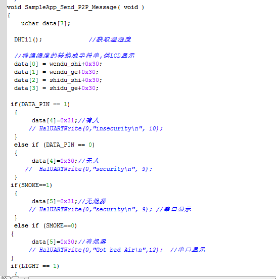

哪位大神帮我解答一下啊,我在一个终端上加四个传感器,然后用协调器接收数据在电脑串口显示。可是只有温湿度数据正常,剩余的传感器数据不正常,
