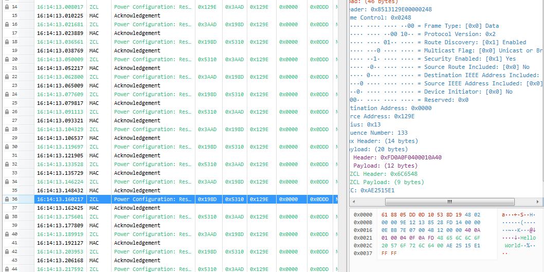

拔掉使能CONCENTRATOR_ENABLE的设备,网络不断有Network Status包
协调器并且使能CONCENTRATOR_ENABLE,断电后,路由设备不断发送Network Status,怎么停止
Network Status.rar
  • 发network status的目的就是告诉协调器有一个节点到协调器的路径不通了,需要协调器发送Many to one Router request 来修复这个路径。
    如果协调器不发的话,那当这个节点需要发送数据的时候,又会发送network status了。
  • 谢谢 VV的回答
      还有一个问题,从抓包的数据看,数据发送好像陷入了一个死循环,由于协调器断电了,数据就在几个设备间一直转发来转发去
