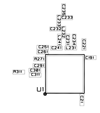

参数都是按照官方的BOM表贴的
其中C235 220PF 和C233 5.6PF
麻烦TI的高手帮忙解决下哦,谢谢!!

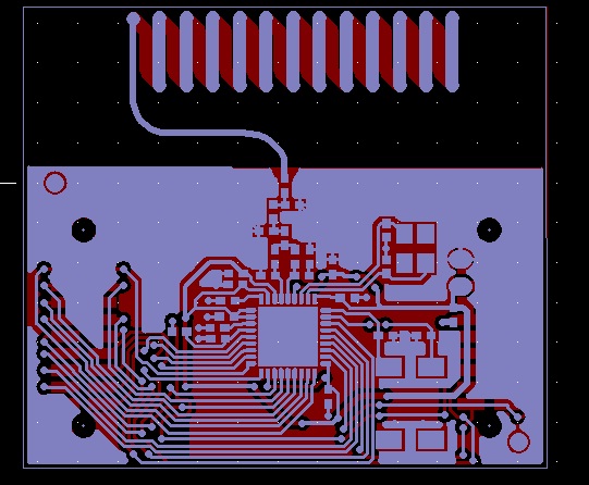

你已经排查出是天线问题了吗?
对于天线设计来说,并不是天线本身就决定了他的谐振频率,他和边上的金属地,壳体等都有很大的关系。比如,从市场买一个天线,装的你的产品上就不一定能得到厂家提供的指标就是这个道理。
匹配电路/天线是要根据产品不同调的。
BTW,TI的天线一般都是根据free space,调的。.
BR. AZ
那怎么调试他的谐振频率呢,因为现在没有什么仪器测量呢,PCB是官方的双层板,要不我把GERBER档发给你,你帮我看下可以吗?
