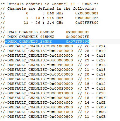

                     如果是有通道的切换扫描的话,是不是不能需要将协调器的channel固定? 通道是不是要用 -DMAX_CHANNELS_24GHZ      0x07FFF800
                    我试的把SampleSwitch(endDevice)和SampleLight(Coordinator)的f8wConfig.cfg里的通道设置-DDEFAULT_CHANLIST=0x07FFF800后,网络可以创建,设备也可以联网,不过创建网络和连上网络的时间好几分钟呢?请问下是因为扫描全部2.4G通道所用时间太久的原因,还是其他的?
