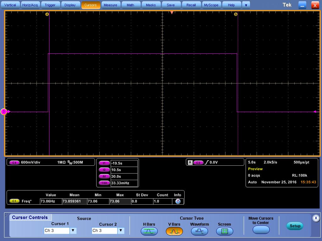

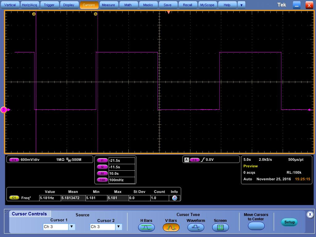

  • 我这边测试在电压低于3V,在2.4v的时候都没有问题的。
    示波器节点LED的I/O上面,电压每格是600mv,总共4格,2,4v。
    我做了两次测试,1次10s,另外1次30s
    你们使用的高频晶振,供电这块再检查下。
