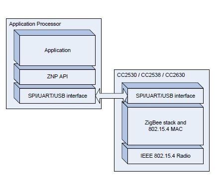

本人需要做一个zigbee方案,打算用MUC + UART  控制 CC2530协调器。 有3种方法: 1,CC2530 用DB 方式烧录,MCU 通过 monitor_API 管理 cc2530协调器。2, CC2530 用ZNP 方式烧录, MCU 通过 ZNP_API 管理协调器。3,  CC2530 用ZNP 方式烧录, MCU 可以支持同时用 ZNP_API 和 monitor_API 管理协调器吗?如果可以,最好。
主要目的是通过MCU 串口管理 协调器。实现终端设备入网添加,删除,网络内终端设备实时网络状态查询, 端口控制等功能,上述三种方案不清楚哪一种更合适,稳定,可靠,开发方便。请推荐一下。如果能说明原因,感谢支持。

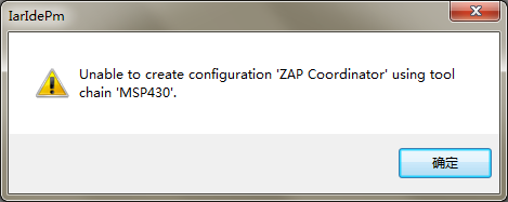

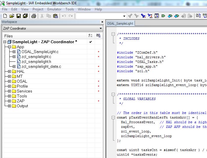

  • 请问  ZAP 是做什么用的? 和 zstack 有什么关系   \Texas Instruments\Z-Stack Home 1.2.2a.44539\Projects\zstack\ZAP\HA-SampleSwitch\EXP5438  是ZNP 外置MCU 代码吗?
    用IAR 为什么打不开这个工程。
  • ZAP即Zigbee Application Processor
    我使用IAR FOR MSP430 6.4 是可以打开该工程的。
  • 我用的的IAR FOR  8051 ,应该打不开。 真是很麻烦啊。
    上图中ZNP是烧录在 应用MCU 里面的,那么 CC2530 是烧录 DB 模式 还是 ZNP模式?
    打开 CC2530  ZNP用 IAR FOR 8051,  打开ZAP工程又要另外搞一套开发平台。为什么官方不把所有项目都集成到一套开发平台上。这样才是真正为客户着想。 这样用 MCU + CC2530做方案的客户才好学习,移植代码。你们不是就更容易卖zigbee 芯片了吗。

  • Z-Stack User's Guide - CC2530 ZNP  手册的第7页有这样的解释:
    The purpose of this document is to explain the setup and usage of the sample applications that are provided to create an MSP430-based ZigBee Application Processor (ZAP) that utilizes a CC2530/CC2531 SoC-based ZigBee-PRO Network Processor (ZNP) to communicate over a ZigBee network.
    翻译过来的意思就是,这个文档是介绍如何设置和使用,ZAP也就是运行在MSP430这类的MCU上,通过SPI/UART和,ZNP也就是CC2530/CC2531这类zigbee芯片。
    最后ZAP示例代码编译以后烧写在MSP430单片机上,ZNP代码编译后烧写在CC2530上,两个之间通过SPI/UART口实现通讯,包括你说的什么删除、查找
