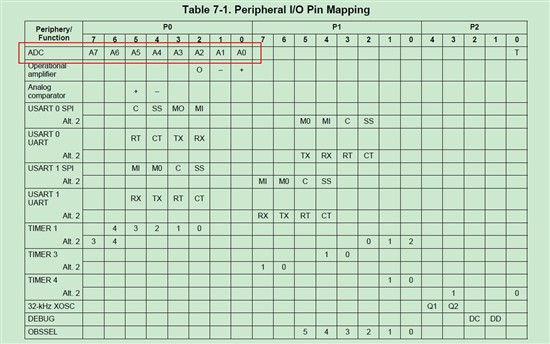

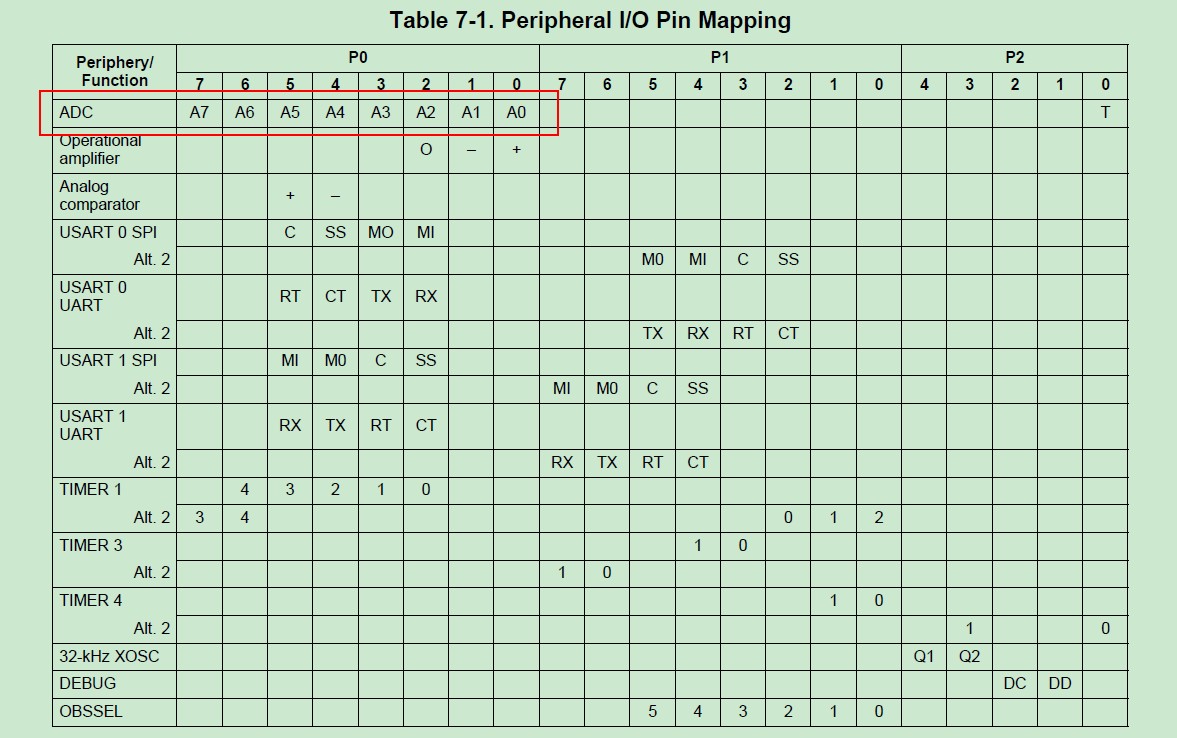

请问CC2530的P1-1至P1-5的端口可以读取模拟电压吗?谢谢!
