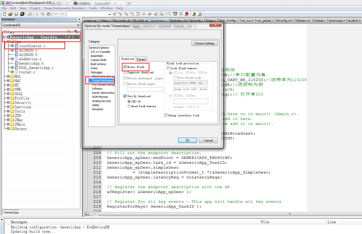

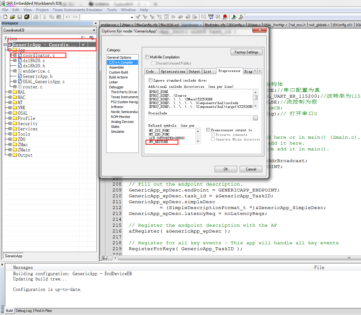

TI工程师您好,
    1.我在协调器预编译中加入了NV_RESTORE后,并且也清除FLASH,但是协调器上电后,协调器不能组网,难道协议栈里面也需要做相应的改
动吗?终端预编译NV_RESTORE以及不预编译NV_RETORE,都是加入不了。

  • 协调器和终端都需要同时使能NV-RESTORE
    另外终端加不进去,可能是网络处于permit join 不允许状态。
    有看过空中的数据包交互么?
    另外有没有可能终端还是保存了之前加过网络的信息,和Coordinator建立网络的PANID不一致。
    建议你用Smart RF Flash Programmer 擦除下Flash,再烧写程序。
