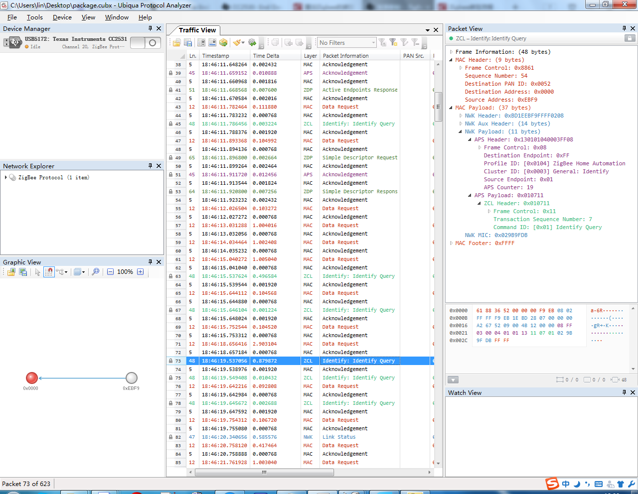

 将自己的ZHA设备连接别人的协调器抓包数据附件所示:
① 这里的抓到simple Descriptor Respons 后为什么后面隔一段时间发Identify Query的包
② 我在线发报告

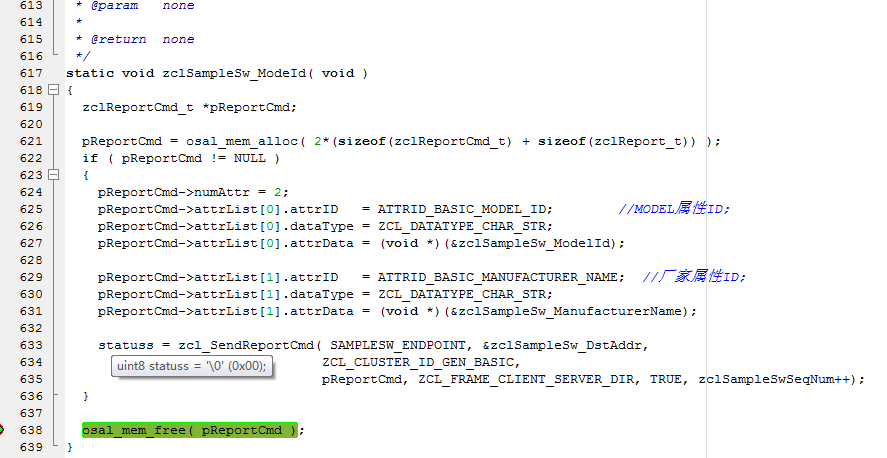

看他返回值为0, 是不是就是说发出去了,但是我这抓包工具(各个通道)没有抓到相关的report数据;

                    (1) 我用设备连上自己的协调器,可以正常抓到report的数据,而且用EZ_MODE不会出现后面隔一段时间发Identify Query的;
                     (2)我用的是协议栈Z-Stack Home 1.2.2a.44539的SimpleSw例程上添加report的,设备只是report数据需要知道协调器的相关的簇信息吗,还是说直接就可以report的? 如果用绑定的方式的话直接去掉ZCL_EZMODE就可以了么?
                      (3)在线调试的report,如附件:能帮我看下我这report对么!

                       (1)  我用该设备连接自己的协调器可以抓到report数据,而且用EZ_MODE也没有出现抓到simple Descriptor Respons 后为什么后面隔一段时间发Identify Query的包;

                     (3)我的在report函数,在线调试的 status的返回值为0 ,是不是说report成功了,但是用抓包工具就是没有抓到数据
    static void zclSampleSw_ModeId( void )
      zclReportCmd_t *pReportCmd;
      uint8 statuss;
      pReportCmd = osal_mem_alloc( 2*(sizeof(zclReportCmd_t) + sizeof(zclReport_t)) );
      if ( pReportCmd != NULL )
        pReportCmd->numAttr = 2;
        pReportCmd->attrList[0].attrID   = ATTRID_BASIC_MODEL_ID;        //MODEL属性ID;
        pReportCmd->attrList[0].dataType = ZCL_DATATYPE_CHAR_STR;
        pReportCmd->attrList[0].attrData = (void *)(&zclSampleSw_ModelId);
    	pReportCmd->attrList[1].attrID   = ATTRID_BASIC_MANUFACTURER_NAME;  //厂家属性ID;
        pReportCmd->attrList[1].dataType = ZCL_DATATYPE_CHAR_STR;
        pReportCmd->attrList[1].attrData = (void *)(&zclSampleSw_ManufacturerName);
        status = zcl_SendReportCmd( SAMPLESW_ENDPOINT, &zclSampleSw_DstAddr,
    								ZCL_CLUSTER_ID_GEN_BASIC,
    								pReportCmd, ZCL_FRAME_CLIENT_SERVER_DIR, TRUE, zclSampleSwSeqNum++);
      osal_mem_free( pReportCmd );

                    ①.抓包发现设备没有入网(网络里就一个协调器),怎么将设备加入网络,然后直接与协调器通信?
  • 你把协议栈的宏定义的HOLD_AUTO_START去掉了吗?
  •   在线调试发现 pData->pIdentifyQueryRsp->srcAddr->addr.shortAddrzcl_EZModeGetNwkAddr() 获取的值第一次就是一样的,就是没有执行以下的代码,所以会一直发送Identify : Identify Query, 请问下这个是为什么,正常情况下是pData->pIdentifyQueryRsp->srcAddr->addr.shortAddr的第一次获取的值应该是0才对!

  •   我把协议栈的宏定义的HOLD_AUTO_START和ZCL_EZMODE去掉后,现在可以入网, 但是还是上报不了数据!这里上报数据还需要先绑定相关的簇么?
  •          将发送的地址模式改成如下就可以上报数据了(之前一直用(afAddrMode_t)AddrNotPresent)
             zclSampleHuman_DstAddr.addrMode = (afAddrMode_t)Addr16Bit;
