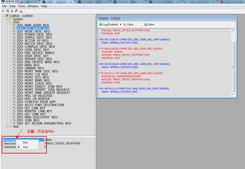

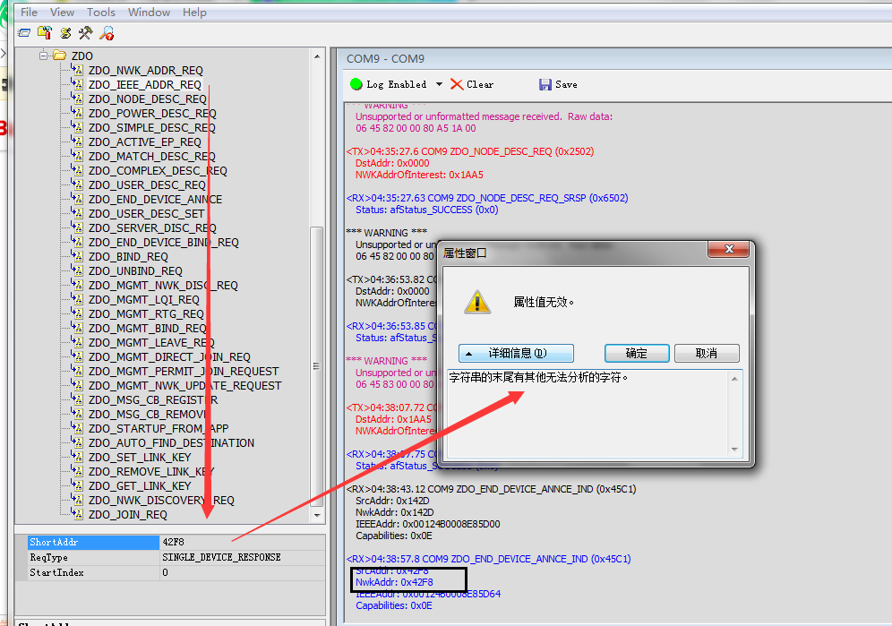

在使用Ztool的过程中,我想验证一下ZDO_IEEE_ADDR_REQ这个函数的使用,通过网络地址来获得IEEE地址。所以我通过一个知道短地址和IEEE地址的节点来
验证,但在输入目标短地址时候,那个shortAddr:中不能输入42F8,说是属性值无效,但这就是我想验证的目标节点的短地址啊,而且发现不能有字母,数字是可以
的,请问各位大神这是什么原因?
