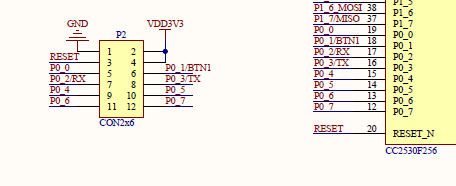

最近用到CC2530和STM32mini之间的串口通信。两者的串口配置都是一样的,CC2530之间可以进行通讯,STM32之间也可以进行通讯;STM32发CC2530收也可以正常通讯,但是CC2530发、STM32收就不能正常通讯,请问这是怎么回事?求大神指点,谢谢!两者的波特率都一样,CC2530那边串口输出直接用的HalUARTWrite()函数,我发现如果CC2530的TX引脚P03连上STM32的RX之后,它就发送函数好像无效了,我用串口助手看就再也接受不到CC2530发送出来的数据,但可以接受到STM32的数据。
我用万用表测了两者串口引脚的电平,STM32的TX端配置为推挽输出(电平为3.3V),RX端为浮空输入(电平为0.15V);CC2530串口0的两个引脚均为3.3V。 是不是电平兼容性的问题呢?若是有什么办法可以解决?
