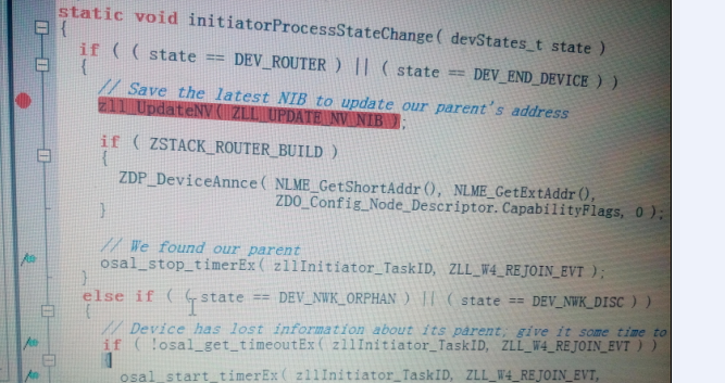

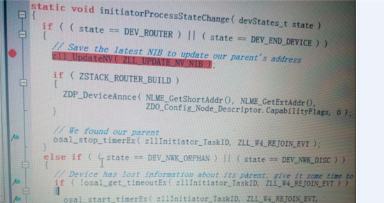

应用ZLL协议 EndDevice 断网后 如何最快找到父节点

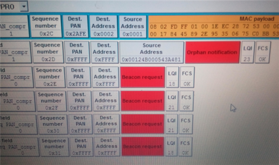

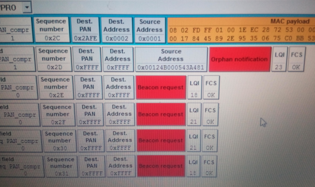

 麻烦问一下 TI的 工程师 们 ,应用ZLL 协议, 遥控器成功 TL灯后, 如果灯(Router )突然 断电了, (遥控器)EndDevice  也进入 PM3模式后,通过 按
键让 EndDevice唤醒 , 因为Router 已经 断电了, 通过抓包发现  EndDevice发出 OrPhan notification 帧 和 Beacon 帧, 貌似 已经成为 孤立节点 了,想问
如果这时灯(Router )  又有电了 ,如何才能让 EndDevice 最快速度的 找到 父节点(Router)。目的是最快时间能 控制灯具 。通过仿真发现 如果 程序能快
一些 进入inititorProcessStateChange()这个 函数 ,遥控器就 能快一些 找到父节点。但是 如何 能让 灯(Router)来电后,遥控器 快一些 (第一时间)进
入inititorProcessStateChange() 这个函数呢。 麻烦 TI的工程师 帮助一下。 还有 如何  增加 EndDevice的 LQI 啊?
