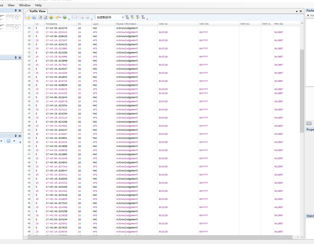

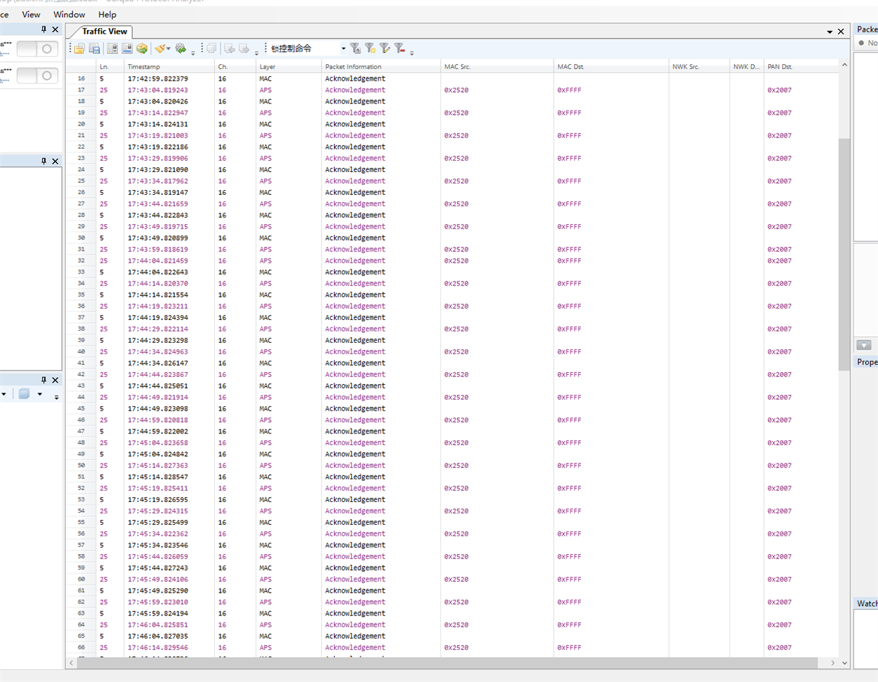

请问一个zigbee节点 其单播方式发送一次和广播方式发送一次的能耗有区别吗?我发的信息包都只是单跳。
通过抓包软件是看到有MAC的ACK包的,使用BasicRF和Z-Stack都有。
BasicRF,点对点传输,发送端把目的RX_ADDR设置成0xFFFF,basicRfConfig.ackRequest = TRUE,抓包就看到ACK了。Z-Stack协议栈广播数据同样也有MAC ACK,能否尽快给个答复,这个ACK具体是哪个接收端发出来的?能否准确表示数据已经发送成功?我在另外一个贴也问了这个问题,但还没有TI的技术回复。
BasicRF這樣設置我不清楚是不是廣播,更何況你把basicRfConfig.ackRequest攝製成TRUE
你有沒有sniffer log?
