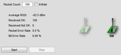

关于SmartRF测试的问题
测试收发包结果如下,发包的功率是4.5dB,但是接受是-83dB,接受与发送设备之间只隔了1米远,为什么有这么大的衰减?
另外关于Received Not OK这项数据是如何得来的呢,是指接收到了空中报文但是报文是错误的,还是指丢包?
  • (1)用频谱仪测一下板子的发射功率,初步应该是硬件的问题。smartstudio一般可以排除软件的问题。
    (2)CRC错误。就是收到了包,但是校验错误。
    (3)测丢包,可以固定发送一定数量的包,然后看接收端收到了多少个。
