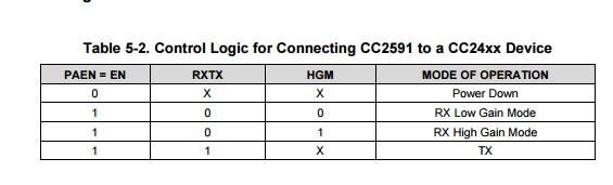

CC2530外加PA模块,查看CC2530数据手册的OBSSEL0~OBSSEL5寄存器,OBSSEL0~OBSSEL5寄存器是否就是对应的CC2530的IO口P1.0~P1.5作为控制RX和TX端口,能否使用P1.6和P1.7作为控制PA模块,假如电路已经使用P1.6和P1.7作为控制PA模块,能否使用IOP1.3 P1.4口映射到P1.6和P1.7,谢谢回答

那如果使用P1.6和P1.7,程序只需要对IO端口进行高低电平的设置吗,不需要进行其他的寄存器设置了,还是我理解错了,本人初次接触PA,希望大神指导下,如果方便能否发下你关于PA的程序设置,谢谢
是的,2591也是类似,我手里也有带2591的模块,虽然是用的P1.0和P1.1但是还是按照普通IO给的电平,可以用。

这个跟用不用协议栈没关系,PA用哪个都是一样,主要区别就在控制PA时序上,至于用程序去识别是哪种芯片基本上不可行,一般都是知道了芯片的使能逻辑,才能用程序去控制
请问打开发送具体指的哪个接口呢?是APSDE_DataReq吗,调用这个函数之后再切回接收可以实现对PA的控制吗
对CC2591的操作主要是PAEN, EN, HGM, RXTX几个脚,决定该芯片的状态是TX还是RX,具体请参考手册Using CC2591 Front End with CC2530/1
