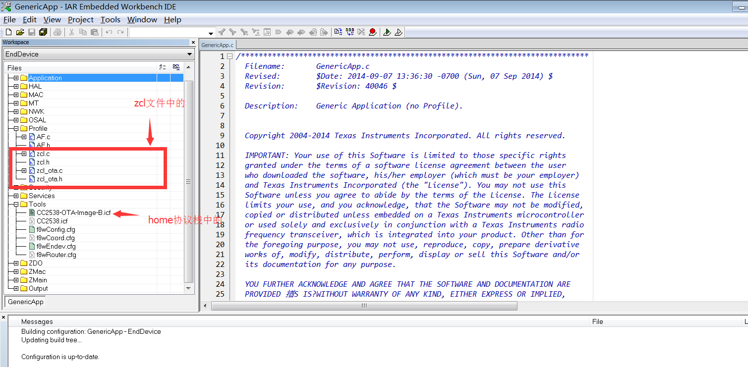

我想使用mesh1.0.0进行OTA升级,但是mesh1.0.0中没有关于OTA的讲解,所以我根据Z-Stack Home 1.2.2a.44539进行了移植,但是移植完成之后,使用otaserver v2.0.7不能搜索到设备,请问移植哪些东西,下面是我移植的东西,
1、添加的头文件
HAL_IMG_AREA=0
OTA_CLIENT=TRUE
OTA_MANUFACTURER_ID=0xBEBE
OTA_TYPE_ID=0x2538
2、添加的文件
3、文件见附件中

这个链接应该只是将zcl_ota.h和zcl_ota.c导入工程中去,我的工程也导入了这些东西,在工程中需要使用哪些东西,没有具体的说明。我现在担心的是缺少某些东西没有添加,造成工程不能进行ota升级,请问能不能给一些建议,我需要移植哪些东西吗?我自己并不太懂Z-Stack Home 1.2.2a.44539协议栈。
我使用Z-Stack Home 1.2.2a.44539协议栈是可以进行ota升级的
Viki Shi,
您好,我移植了几次不能正常进行ota升级。编译没有报错,可以给一些建议吗?不知道哪里出现了问题.
