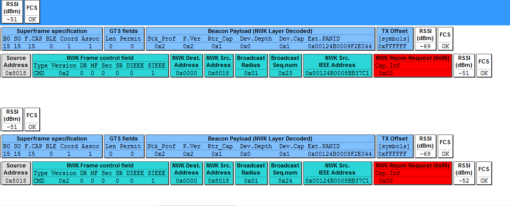

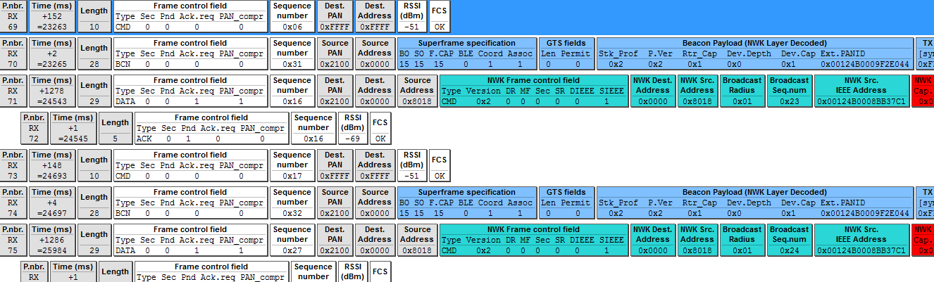

终端配置:xNV_RESTORE,POWERSAVING;目前已实现低功耗,-DRFD_RCVC_ALWAYS_ON=FALSE-DPOLL_RATE=0;-DQUEUED_POLL_RATE=0;-DRESPONSE_POLL_RATE=0;-DREJOIN_POLL_RATE=0;
协议栈版本 2.4.0
请大神帮忙解答下。

协议栈版本这么低啊。请问您的协调器是有哪些预编译选项的呢?您是在网络运行时对协调器进行关闭及重新打开的?
是的,协调器的编译选项 如下所示:
ZTOOL_P1
MT_TASK
MT_SYS_FUNC
MT_ZDO_FUNC
LCD_SUPPORTED;
在网络运行时,也就是终端已经完全加入了网络并能正常通讯后,且进入了休眠模式;此时将协调器断电,通过IO口的按键中断激活终端,然后终端尝试加入网络,之后就成了这样子,希望能给指点以下;
如果换了高版本的协议栈,会对工程有影响吗?
