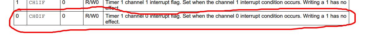

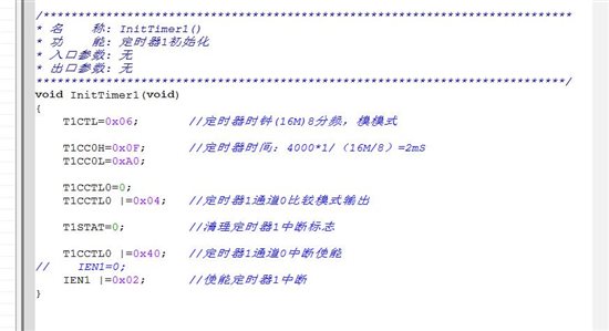

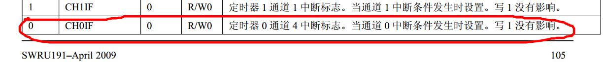

我想让定时器1产生2mS的定时中断,寄存器配置如图所示。现在出现的问题是:仿真时软件一直没有进入定时中断函数。是不
我寄存器配置有问题。

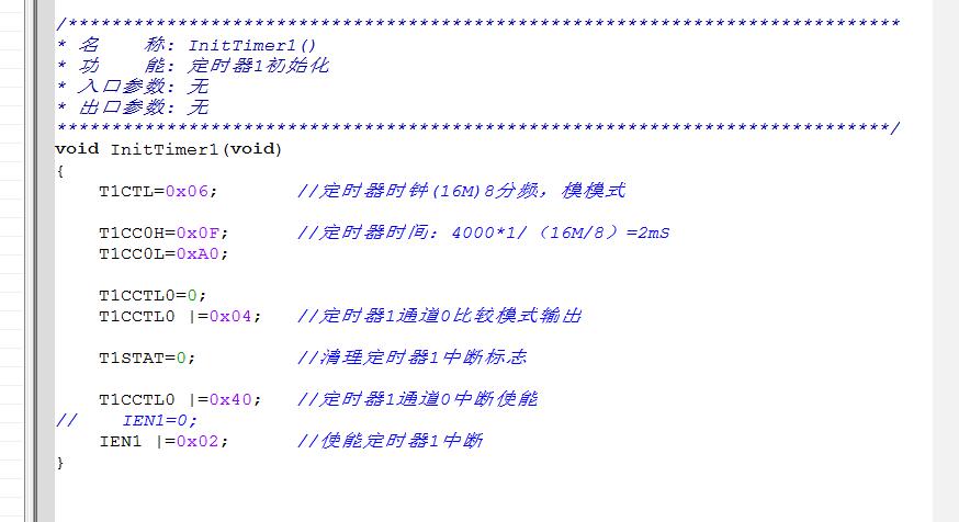

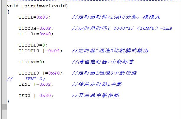

定时器配置如下:

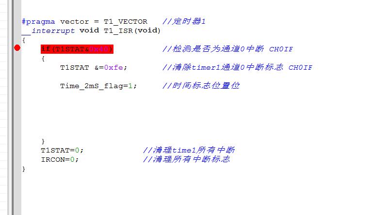

定时中断函数如下:
