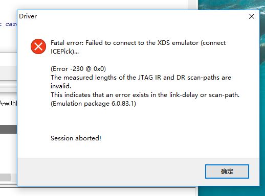

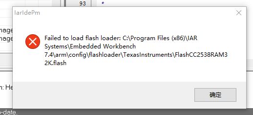

CC2538+SmartRF06,之前烧写bin、out文件都是OK的,今天突然出现问题,无法烧录。截图如下:
请支持,谢谢!

根据您的描述,大多数是硬件上的问题。请您先确认下硬件连接没有问题。
另外建议您尝试更新下驱动程序
硬件肯定没问题,因为之前烧BIN一直都OK。您说的更新驱动程序,是指什么程序呢?
这个问题现在还是会出现,仍然没有解决,请支持。many thanks!
ps:会不会是2538的bootloader坏掉了?
先用flash programmer2烧写.out文件,烧写完成执行OTA操作,在OTA更新过程中,SmartRF06 LCD没有显示,板子启动不了;重新用flash programmer2烧写,此时识别不到CC2538。
怎么解决的 使用programmer 2擦除么 我这边也有芯片不能烧写了 programmer2也无法识别 回复不了
我用的CC2538,解决办法是把按键SW3拉低使能串口,再上电,Flash Programmer2可以识别到2538,重新烧写固件即可。其它mcu没有调试过,不知道这个是否具有普适性。
