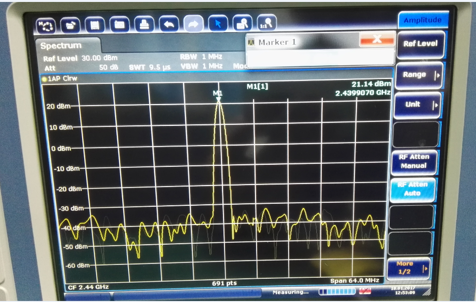

CC2530 单载波模式下,ppm达到-40,测量32M晶体,基本上维持在1ppm以内,求解。
问题1

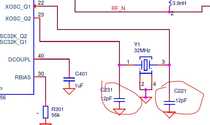

中心频点:2.44G,加了rf2401c,CW模式下测出的功率和频率如下,存在-38ppm的偏差,请问如何将这个偏差减小?目前遇到的问题是多个节点组网连接不稳定。

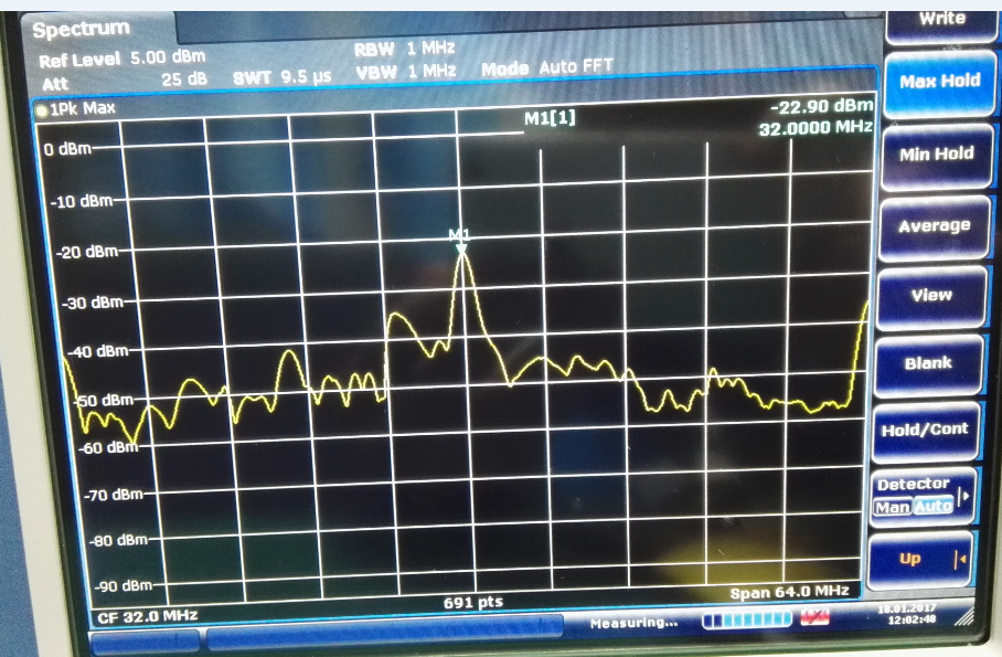

测量32M晶体,基本上维持在1ppm以内,如下图:
