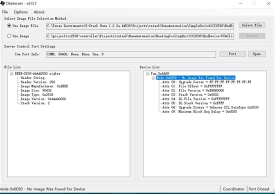

The Issue:OTA更新ImageB成功,然后在此基础上更新ImageA,提示No Image was Found For Device
请支持,谢谢!
试下把file version改成CCCC0000,同时检查下OTA_TYPE_ID跟固件版本是否一致
这个问题时有时无,现在基本解决。谢谢!@Viki Shi
