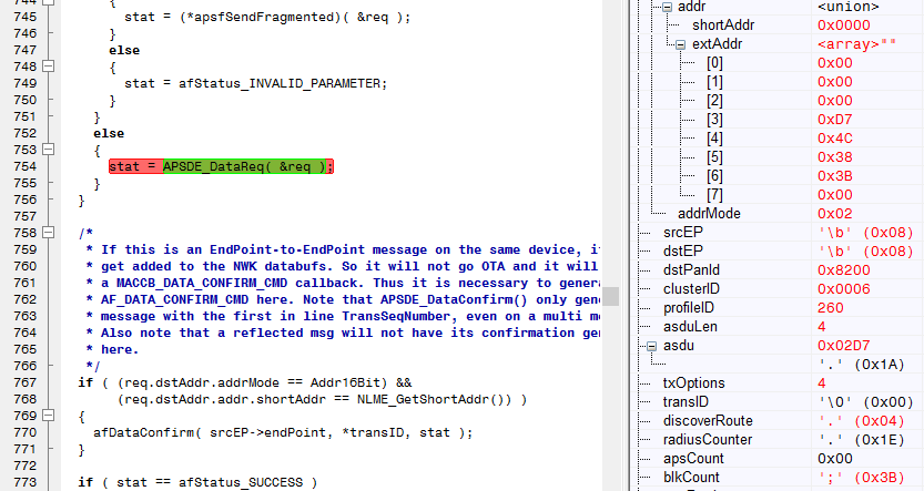

用按键执行zclGeneral_SendOnOff_CmdToggle( SAMPLESW_ENDPOINT, &omgAddr, FALSE, 0 );
omgAddr初始化:(已知灯的短地址是0x0000)
omgAddr.addrMode = Addr16Bit;
omgAddr.addr.shortAddr = 0x0000  //已知
omgAddr.panId = 0xAABB; //已知
omgAddr.endPoint=SAMPLESW_ENDPOINT;
是否就可以直接控制灯的开关;
测试了没办法控制灯,(zclSampleSw_DstAddr,原版程序里面的参数)
如果是两个设备绑定了,按键执行zclGeneral_SendOnOff_CmdToggle( SAMPLESW_ENDPOINT, &zclSampleSw_DstAddr, FALSE, 0 );
就可以控制灯的开关;
为啥直接用短地址,不绑定情况,就不行呢?
