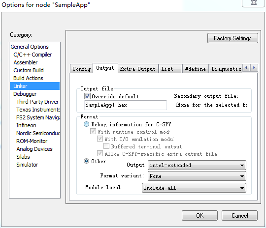

用SmartRF Flash Programmer写入芯片程序不能运行,用IAR调试写入芯片就没有问题是什么原因。link设置如下:
看设置的话没有什么问题,请问现在有什么错误提示吗?能够正常地成功下载hex文件到芯片吗?
按照http://www.deyisupport.com/question_answer/wireless_connectivity/zigbee/f/104/t/54299.aspx这个帖子的设置可以使用了,不过编译的时候会报
Warning[w69]: Address translation (-M, -b# or -b@) has no effect on the output format 'debug'. The output file will be generated but noaddress translation will be performed.
这个警。
这个警告是可以忽略的
另外您也可以 将
//-M(CODE)[(_CODEBANK_START+_FIRST_BANK_ADDR)-(_CODEBANK_END+_FIRST_BANK_ADDR)]*\ //_NR_OF_BANKS+_FIRST_BANK_ADDR=0x8000
这两行前面的“//”去掉,保存并重新编译
