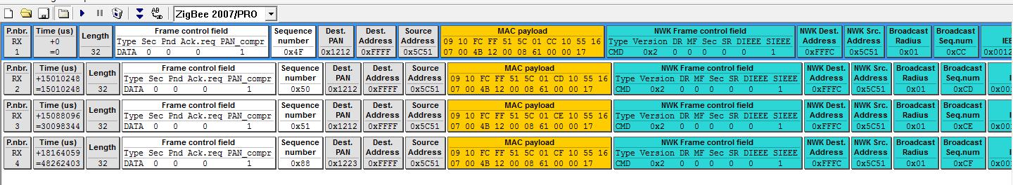

协议栈中码进了串口配置内容,通过串口发送固定字符修改节点panid,但是当节点类型为Coordinator时,修改没问题。节点是Router时,修改完用后无法串口修改panid,但是如果先让Router入网后,串口修改可以成功,不过修改完成以后用抓包工具查看Router节点变成了Coordinate功能,请教这是怎么回事

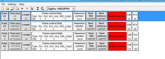

第一张图片是路由器刚下载完程序抓包的图

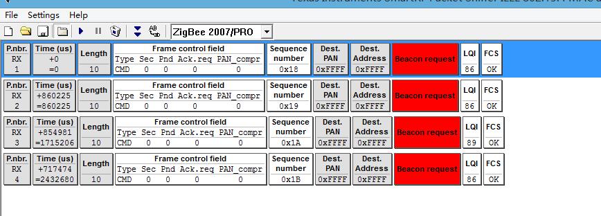

第二张图是先让路由节点加入协调器的网,再通过串口修改,修改完以后发现路由和协调器的包一样了
