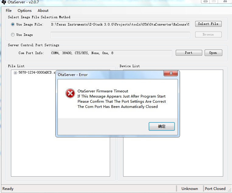

TI工程师您好:
     zigbee新手望谅解,
    使用Z-Stack 3.0.0 协议栈
    使用cc2531芯片
    按照Z-Stack OTA Upgrade User's Guide.pdf用户手册一步步进行
    两块开发板,A,B      A被升级    B连接PC 当做OTA_SERVER
    A先下载D:\Texas Instruments\Z-Stack 3.0.0\Projects\zstack\OTA\Boot\CC2530DB\Boot.eww  工程
    然后下载D:\Texas Instruments\Z-Stack 3.0.0\Projects\zstack\HomeAutomation\SampleSwitch\CC2530DBSampleSwitch.eww  工程内的EndDeviceEB-OTAClient
   各种配置没问题,定义了OTA-HA
   B板 ,  直接编译下载了D:\Texas Instruments\Z-Stack 3.0.0\Projects\zstack\OTA\Dongle\CC2530DB\OTA_Dongle.eww 工程内的EndDeviceEB
  各种配置没问题  定义了OTA-HA   OTA_SERVER=TRUE
  连接P1.5(TX) 于PC串口RX
  连接P1.4(RX) 于PC串口TX
 打开OtaServer(2.0.7)  配置串口 波特率默认38400 CTS/RTS none ONE 8
  使用.zigbee文件,File List正常
打开串口
  Device List 什么也看不见
请问是我哪里操作出现问题了吗?如何解决?
谢谢!麻烦您了!
