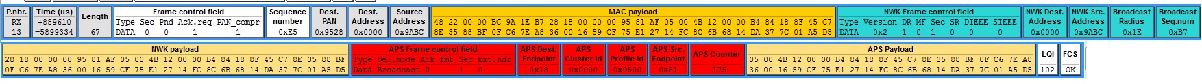

}你好, 你的问题解决了吗? CC2530 Z-Stack 3.0.0, 我的问题是终端不能入网。
协调器组网成功了:
bdb_StartCommissioning(BDB_COMMISSIONING_MODE_NWK_FORMATION);
NLME_PermitJoiningRequest(0xFF);
终端不能入网:
bdb_StartCommissioning(BDB_COMMISSIONING_MODE_NWK_STEERING);
0xFF);
请教一下是什么原因? 在ZDO_STATE_CHANGE中, 最后的状态是 DEV_HOLD。

現在卡在終端要傳訊給協調器, 終端的AF_DataRequest執行後有回afStatus_SUCCESS,
但協調器端沒有觸發事件: AF_INCOMING_MSG_CMD 或 AF_DATA_CONFIRM_CMD.
這是我現在最疑惑的痛點
既然協調器的AssociatedDevList都有終端的編號出現了.
那兩者應該己經通了.packet SNIFFER也可以看到從終端的編號丟到0X0000的封包
只是沒想到終端無法觸發協調器的AF_INCOMING_MSG_CMD事件.
還是可以從那裡再觀察到協調器有收到終端發來的訊息??
謝謝.
用的是ZSTACK 3.0.1配CC2538
