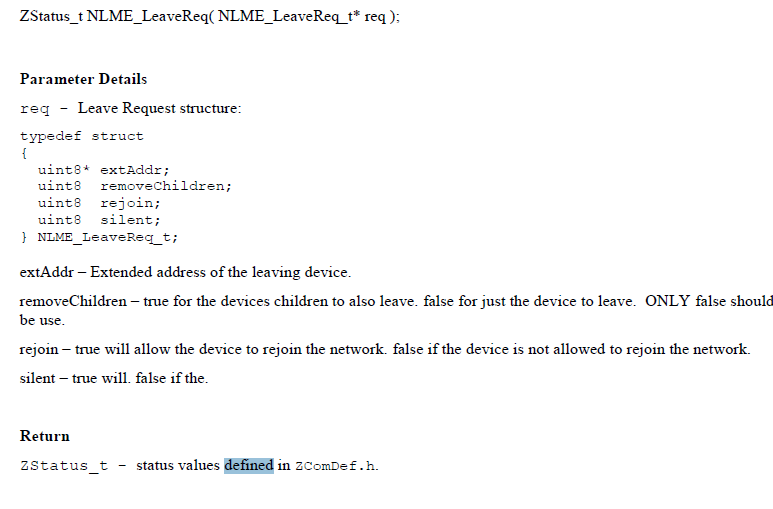

协调器让终端退网
NLME_LeaveReq( &leaveReq )协调器使用让终端退网,成功后有没有返回的信息?
