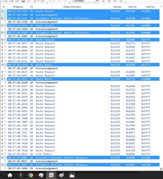

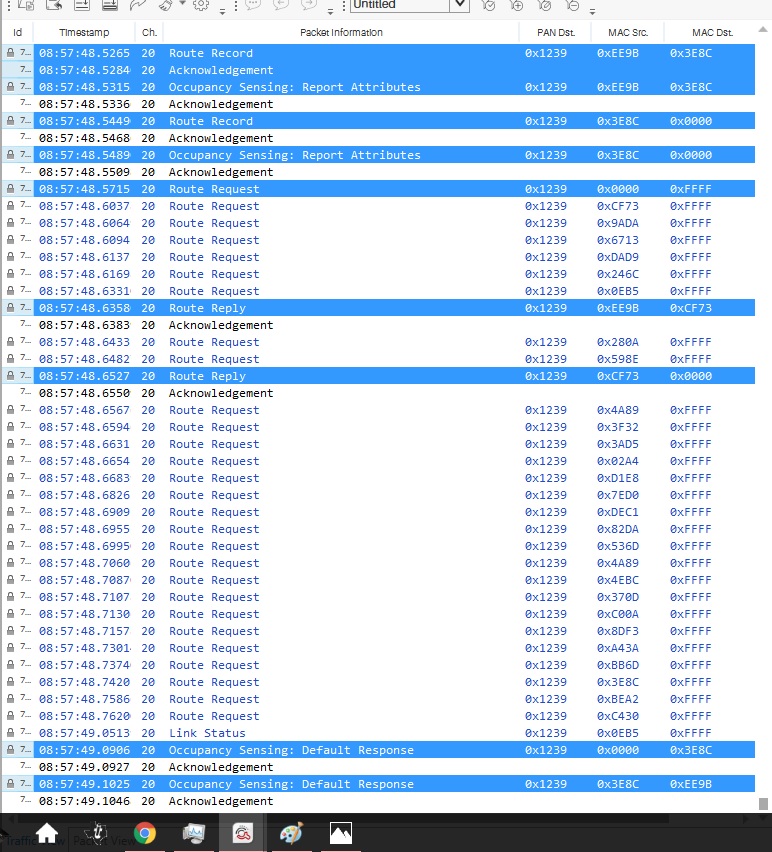

下图一为网络中的一个传感器router0xee98经0x3e8c转发向coordinator 发送report,这里没有问题,但当coordinator 返回 APS ACK时,并没有直接使用route record 路径,而是向全网广播route request寻找0xee98的路径,可以看到0xee98经0xcf73回复了coordinator的请求。然而coordinator获得这条路径后并没有使用,而是用route record 路径回复了APS ACK。既然如此,coordinator为何还要发起route request呢?这样不是增加了网络的负担吗?Many-to-One的好处就没有了。

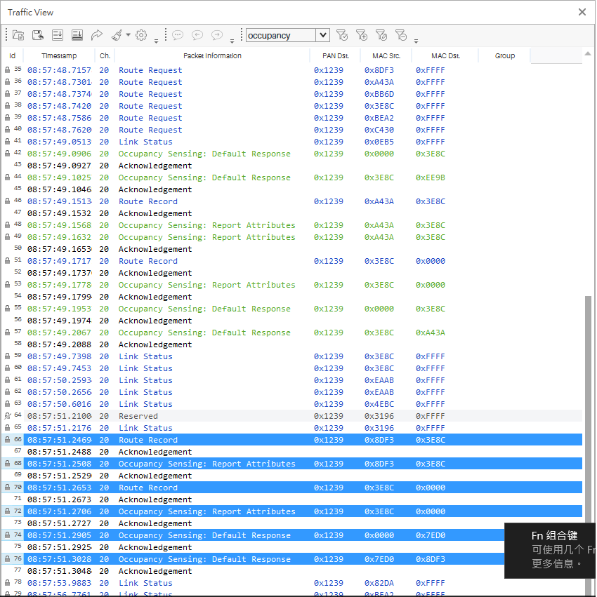

第二个问题如下图二,设备0x8df3经0x3e8c向coordinator发送report,按照Zstack developer's guide的说法,coordinator会使用route record路径回复APS ACK,但是在这里coordinator使用的是另一条存于自身routing table经由0x7ed0到0x3e8c的路径。
