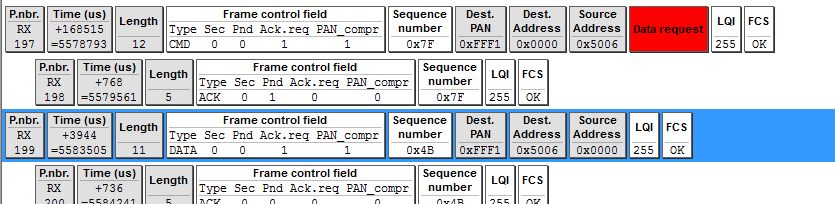

协调器点播终端节点A,周期是100ms左右;一切正常;但是当多开几个终端节点BCDE周期性600ms点播协调器一次的时候,抓包看的终端节点A与协调器的数据就不对............节点A正常的data request 协调器ACK,然后协调器发送的数据是data类型但是没有mac、nwk、aps层的数据;具体看截图
