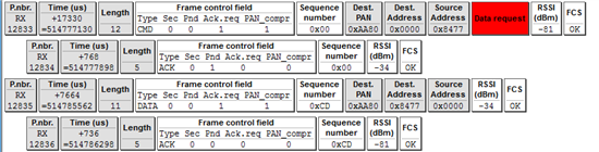

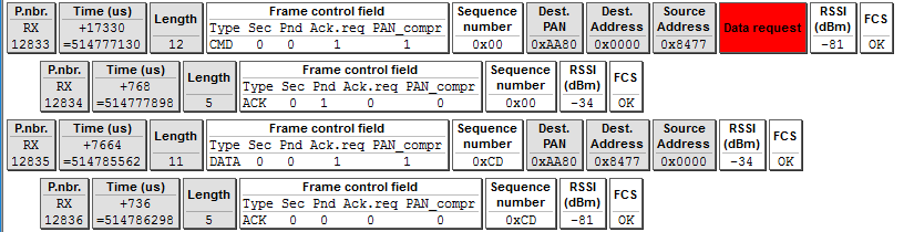

上面一个包是data request,发给协调器,后面协调器发给终端的是什么包?
  • 节点发送data request给协调器,询问协调器是否有下发的数据。
    协调器回复的MAC ACK里面,Pending=1,当节点收到这个数据以后,会认为协调器有数据给他,所以就把接收机打开,等待数据下发。
    但是实际上协调器上并没有需要下发的数据,为了节点能够尽快进入低功耗,所以就发送一个数据长度等于0的空包给节点,节点收到后就把接收机关闭,进入低功耗。
