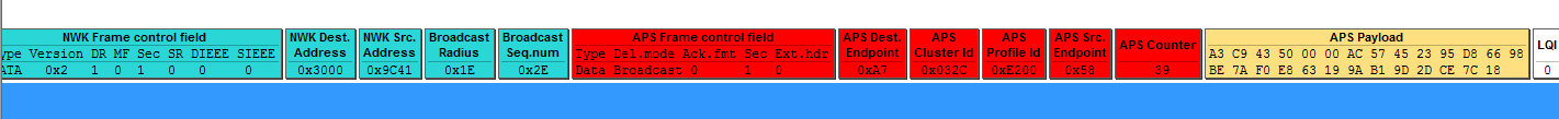

抓包数据分析的问题
对抓包数据分析时,那一段数据是应用层对应的属性呢?
比如这个6字节的IAS属性值 在抓包数据中能直观的体现吗?
如何才能知道具体的结构体属性值呢 ???
/* Status Change Notification Payload*/
typedef struct
zbmap16 b16ZoneStatus;
zbmap8 b8ExtendedStatus;
zuint8 u8ZoneId;
zuint16 u16Delay;
}tsCLD_IASZone_StatusChangeNotificationPayload;
