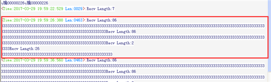

现在我用终端设备上发一百多个字节到协调器,从协调器串口输出数据为完整一包因为时间节点是同一个,但是在协议栈接收时有调试信息可知是收到被分包的数据。
现在是否有办法调用AF_DataRequest函数进行发送200字节不被分包?而且我发现发送数据长度len > afDataReqMTU()返回值时就不能够发送成功,怎样才能加大afDataReqMTU返回负载值即MTU大小??我调整了可能的宏定义还有堆空间也还是一样只能发送小于99字节,网上查找说启用ZIGBEE_FRAGMENTATION功能可以大数据包发送,但试了还是不行不知道哪里设置有误。还望详细指点,非常谢谢!!
