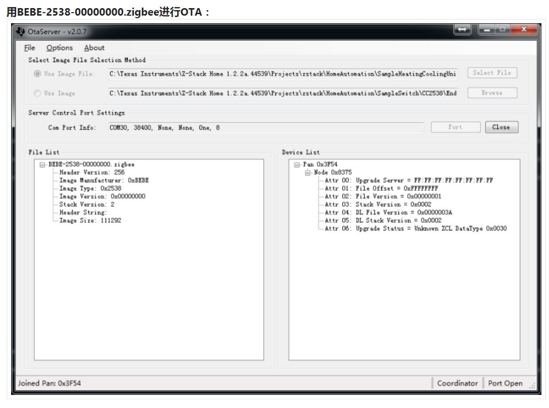

BeagleBone Black(BBB as Server)+ZNP(CC2538)+Client(CC2538 as Router),基于这个硬件配置调试OTA,可以使用,OTA结束也会显示SUCCESS,但是实际上并没有执行OTA操作,请问这个怎么解决。

显示success的话,说明您的设置是没有问题的。请问您能确认下您update的固件是正确的吗?
1)我可以确认固件没问题,这个可以使用SmartRF06EM+CC2538结合pc端的OtaServer进行确认。这一套硬件测试下来是没问题的,而且可以从OtaServer上看到OTA更新固件信息。

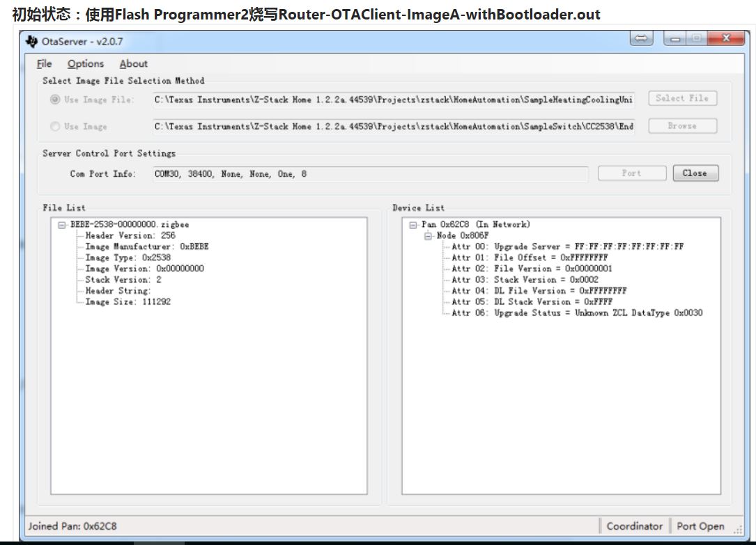

2)我的固件分别为:Router-OTAClient-ImageA-withBootloader、Router-OTAClient-ImageB(BEBE-2538-0000000B.zigbee)、Router-OTAClient-ImageA(BEBE-2538-0000001A.zigbee)。

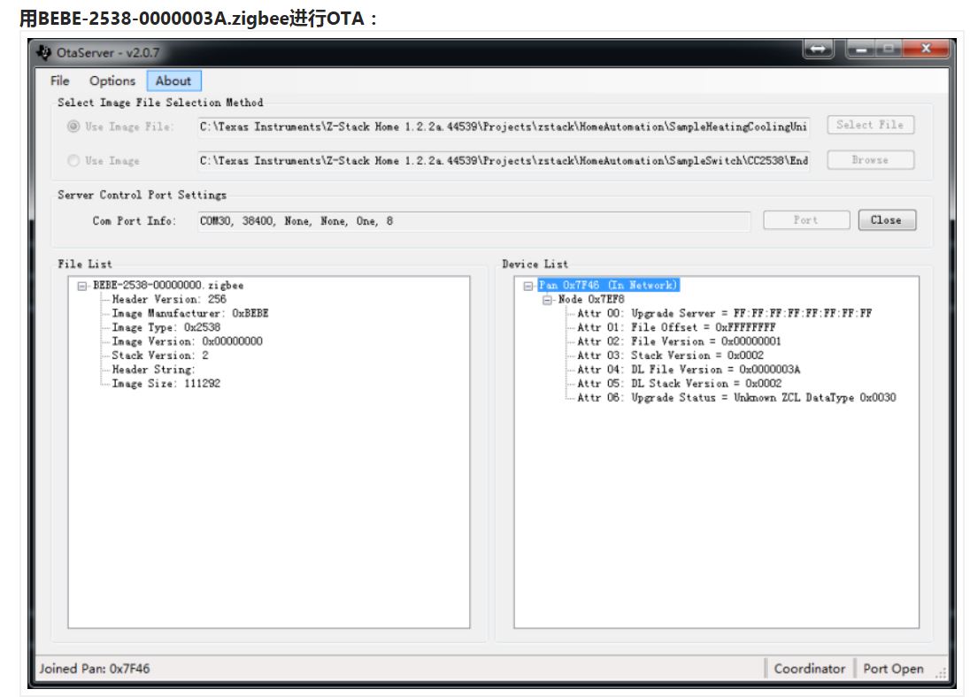

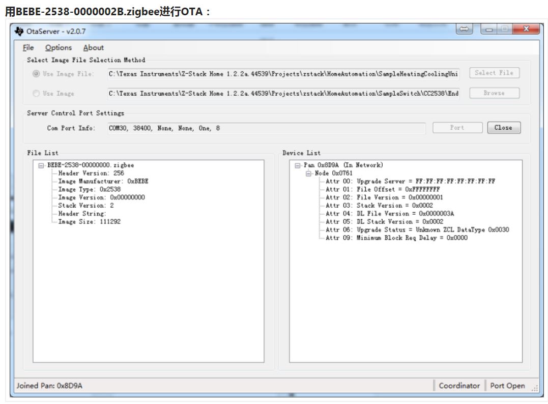

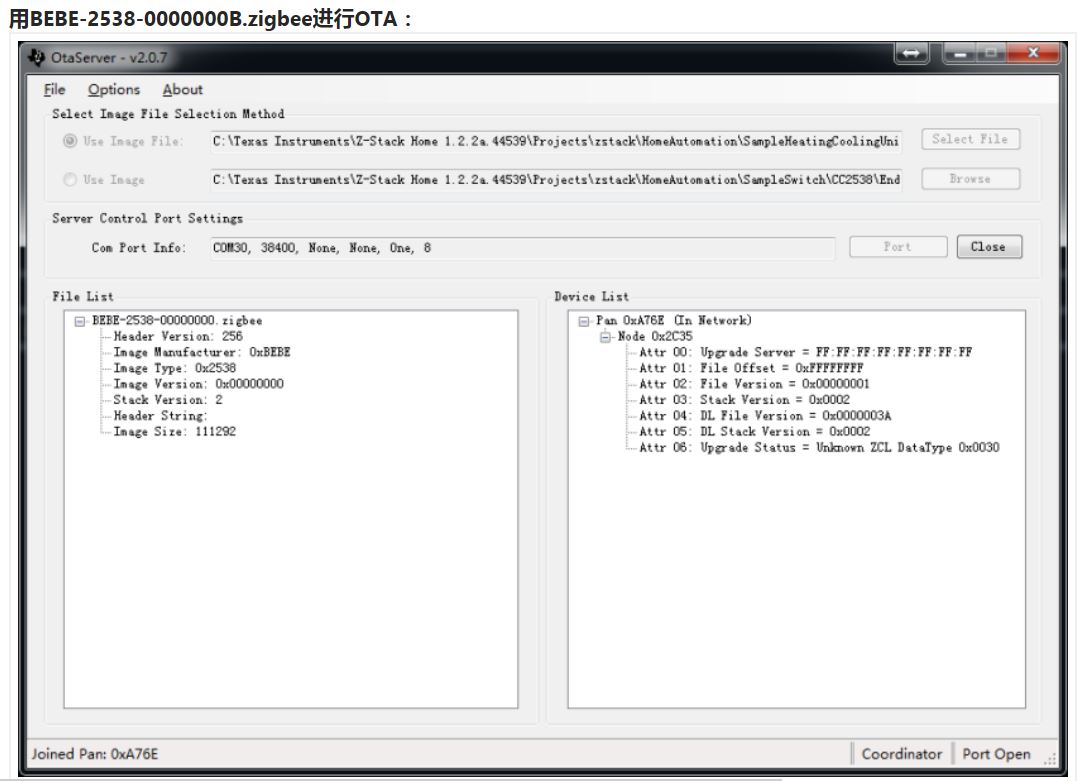

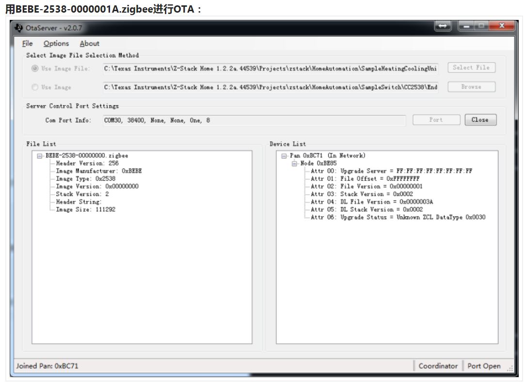

测试操作流程为:Flash Programmer2(IAR也可)烧写Router-OTAClient-ImageA-withBootloader.out作为基础版本固件,首选用OTA更新BEBE-2538-0000000B.zigbee,在此基础上再更新BEBE-2538-0000001A.zigbee。然后2B,3A,4B,5A依次循环......,目的是完成一次完整的乒乓操作。
测试结果:
根据上述测试结果可以发现:File Version始终没有变化,版本号为0x00000001,这个与实际情况是不同的,肯定存在错误。请给予支持,谢谢。
