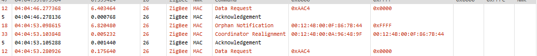

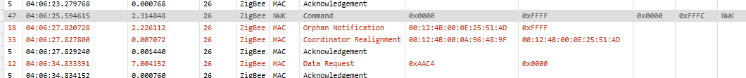

终端节点在通信正常的情况下宣布为孤立节点?
抓包文件在压缩包里。其中00:12:4B:00:0F:86:7B:44为终端节点开了省电模式但关闭了pollrate。00:12:4B:00:0E:25:51:AD为终端节点开了省电模式pollrate为1秒。
终端节点.zip
  • 你可以比较下,发送Orphan Notification的数据包,和上一次这个节点发送数据时的,MAC Sequence是否连续?
    如果是不连续,中间漏掉几个包的话,那说明是抓包没抓到,节点发送数据没有ACK,导致变成孤立设备。
    如果是不连续,并且没有任何联系的话,那说明设备肯定发生了复位。
