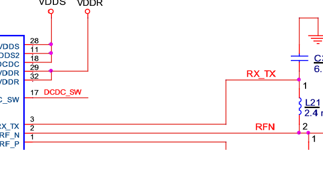

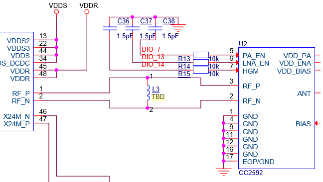

1. 这个是CC2650+CC2592的官网下载的原理图,我现在需要使用CC2630+CC2592,想问问L3的典型值需要设置多大

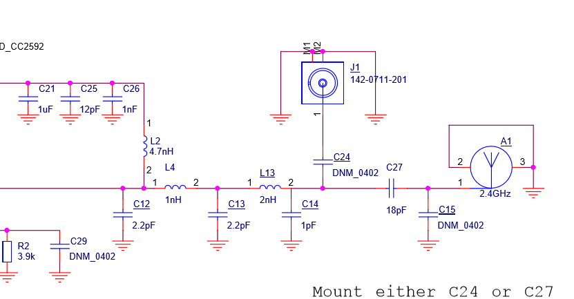

2. 常规的SMA 3DB天线C24 典型值是多少!配PCB天线时C15典型值是多少?
3. 我在选择CC2630+CC2592时。3腿的接发是不是还是需要像数据手册中的这种接法。
  • 1、一般L3是不需要的,RF_P/RF_N走线尽量最短,底下不能有电源线
    2、C24应该和C27是一样的,都是18pf,C15一般不需要
    3、建议严格按照参考设计接线来,如果你对相应的软件配置部分不熟悉的话
