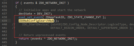

3、 在ZDApp.c中的ZDApp_event_loop函数中下图位置添加ZDONwkConfigSearchNwk函数,并注释掉
ZDO_StartDevice( (uint8)ZDO_Config_Node_Descriptor.LogicalType, devStartMode,
DEFAULT_BEACON_ORDER, DEFAULT_SUPERFRAME_ORDER );函数。

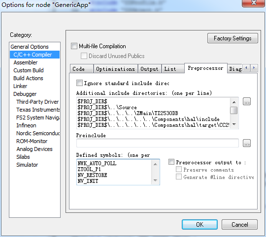

4、 预编译使能NV_RESTORE。

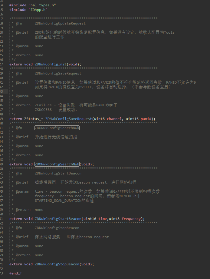

下面给大家讲解下API的使用方法,接口函数在ZDNwkConfig.h中,如下图:
如果要配置信道为15信道,PANID为0x1234的话,直接在你的程序中调用
ZDNwkConfigSaveRequest函数,如:
如果需要配置设备的beacon次数或者beacon之间的速率,可以调用ZDNwkConfigStartBeacon进行设置,具体的速率请参考NLMEDE.h
假如现在我们有个终端节点,我想让他beacon10次之后就不发beacon request了,并且每次beacon request的速率是480ms ,那么我们只需要简单调用ZDNwkConfigStartBeacon(10,5);通过抓包你会发现,10次beacon request之后设备不再发送,如果传递的次数是0xFFFF,那么beacon request的次数将不会受到限制。
如果要停止beacon request只需要调用ZDNwkConfigStopBeacon函数即可。
