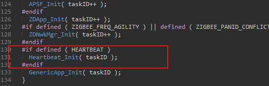

下面是使用方法:
1、  在tasksArr和osalInitTasks中添加任务Heartbeat_ProcessEvent和Heartbeat_Init( taskID ):(记得预编译HEARTBEAT)
2、  如果需要获取掉线设备的网络地址,请调用HeartbeatNoticeBackFuncSet函数设置自己的回调函数地址,如果不需要也可以不设置。
到此为止,节点管理已经可以正常运行了,无需关心过程,路由和协调器会自动维护在线设备和删除掉线设备。

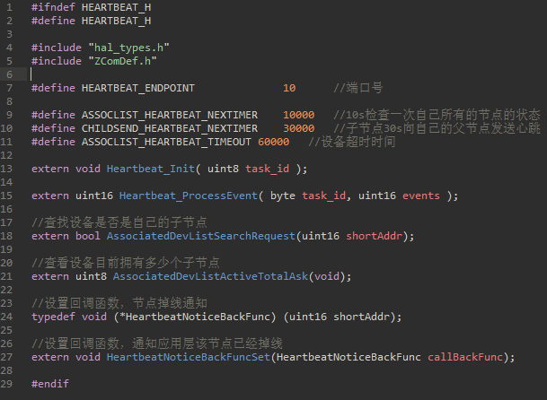

下面是API介绍:
1、  如果想查询设备是否是自己的子设备,可以调用AssociatedDevListSearchRequest进行查看。
2、  如果想查看当前路由一共有多少个在线子节点,可以调用AssociatedDevListActiveTotalAsk进行查看,返回值为在线子节点数量
