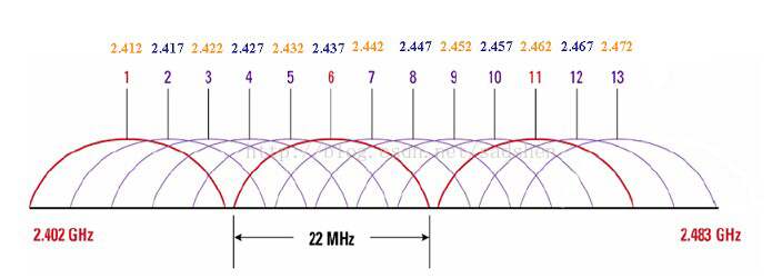

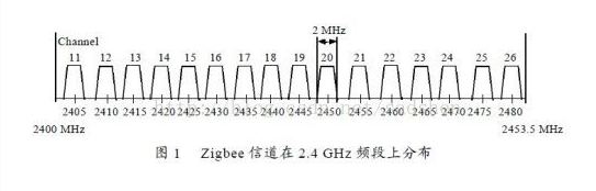

下面两张图分别是Wifi和Zigbee的信道分布。
Wifi(中国)最常用的信道是1、6、11,和Zigbee信道对比后发现,无重叠的部分可以是Wifi信道4个边角。
Wifi边界频点2.402Ghz偏左,对应Zigbee的11信道,频点2.405Ghz。
Wifi的3、4信道间,频点为2.422到2.427Ghz之间,对应Zigbee的15信道,频点2.425Ghz。
Wifi的8、9信道间,频点为2.447到2.452Ghz之间,对应Zigbee的20信道,频点2.450Ghz。
Wifi边界频点2.483Ghz偏右,对应Zigbee的26信道,频点2.480Ghz。
所以,要避免Zigbee收到Wifi的影响,最合理的信道要配置在11、15、20、26。根据频段越低,传输距离越远的道理,所以建议还是分配在11信道。实际中需商榷
