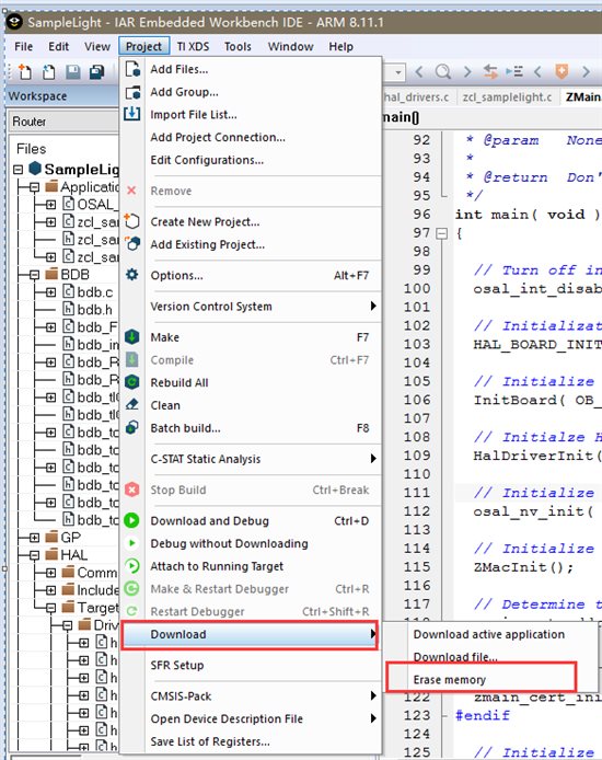

zstack 3.0 在2538上运行程序正常调试能从main函数开始,如果擦除flash(Project-download-Erase)后在从IAR下载程序,不能正常启动断电复位也不可以,不能跳到main执行,但是如果此时对2538重新通过IAR烧一遍zstack 1.2.2a,程序正常运行调试,再在IAR中烧zstack3.0的程序,也能正常运行了。

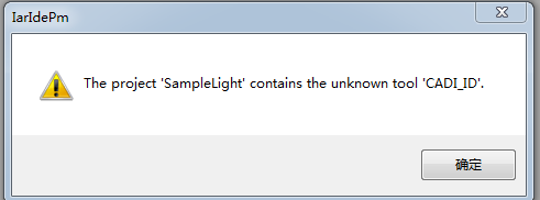

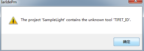

    我工程打开时候弹出两个警告如下图,还请行家看看。

  • 1、很明显,弹出这两个提示框,是你的IAR没装好,IAR for ARM装到最后,会弹出好几个安装驱动的界面,TI TIFET等等,你没点安装,而是点了取消;

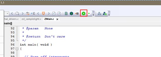

    3、你的问题不就如果只是使用Z-Stack 3.0协议栈SampleLight,先Project->Download->Erase all memory,提示Are you sure...,然后OK,等待擦除完,然后点绿色的Download and debug,不能走到main吗
    直接点Download and debug,能调到main入口,单步都没问题

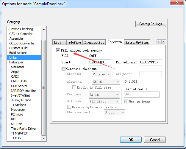

    另外,请问IAR的这个配置是否有什么影响?
