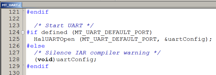

顺着代码看
在MT_uart.c的MT_UartInit函数中调用了HalUartOpen函数来打开Uart

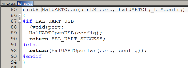

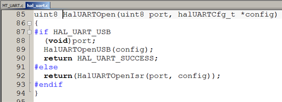

继续追HalUartOpen函数
在hal_uart.c中,HalUartOpen函数调用了HalUARTOpenIsr函数来打开Uart
以下是该函数的代码
