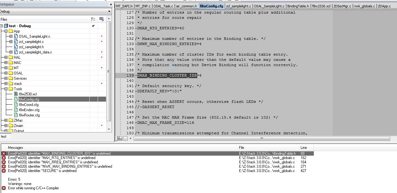

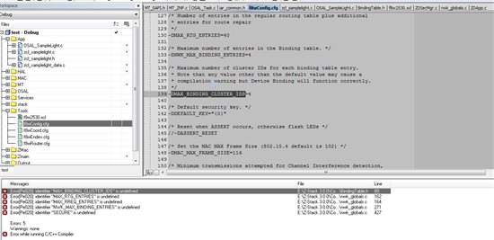

f8wConfig.cfg配置文件加到工程里去了,里面定义的宏没有生效是什么问题没处理好?
在IAR的工程配置里面,也要把f8wconfig文件加进去的
