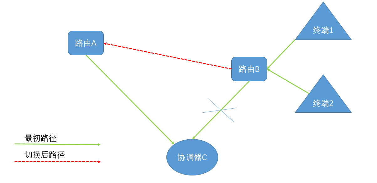

一个路由设备 入网运行过程中, 能否通过 发beacon request 然后接收beacon 来收集LQI ,
从而 选择LQI 比较好 的切换作为他的子节点?

    在下面的情景下:
    由于中途协调器可能出现断电,造成路由B 切换到了路由A,等协调器再次上电, 终端的通信路径多了一层。。。此时 路由B 不会选择回原有的路径。。。
    像这样的情景,应用层软件 上可以 让路由B  切换回原有路径吗?(或者说 选择一个LQI 好的父节点)????
